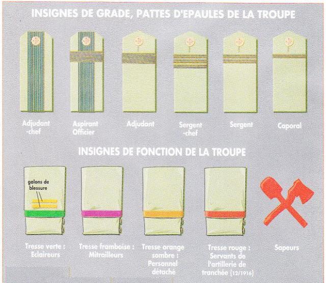

MessagePosté le: Mer 1 Jan - 10:58 (2014)    Sujet du message: Les pattes d'épaules Répondre en citant
Tableau des grades porté sur les pattes d'épaules (hommes du rang,sous officier,officiers,généraux)

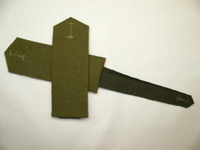

petite question sur les épaulettes : il existe des modèles "souples" et des modèles "rigides" , quand portent t'on les unes ou les autres ?
Bozhe tsarya Khrani
Messages: 2 862
MessagePosté le: Mar 25 Mar - 17:30 (2014)    Sujet du message: Les pattes d'épaules Répondre en citant
C'est une bonne question,la plupart des épaulettes rigide sont des modèles d'officier,sinon la troupe en porte sur les tenues de parade,après comme d'habitude chez les russes rien n'est écrit dans le marbre,mais sur la majorité des photos de terrain c'est des épaulettes souple pour la troupe et les sous off.

MessagePosté le: Mar 25 Mar - 18:33 (2014)    Sujet du message: Les pattes d'épaules Répondre en citant
En général (mais bon, c'est russe alors, il y a dès fois plus d'exceptions que de gens suivant la règle), les pattes sont plutôt rigides en début de guerre mais, dans le courant du conflit se développe la mode des pattes d'épaules souples pour ces messieurs.
Dans certains cas, tellement souples quelles sont cousues sur tout le tour à la gymn.

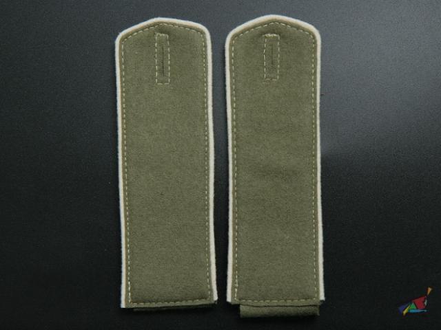

MessagePosté le: Mar 10 Juin - 20:42 (2014)    Sujet du message: Les pattes d'épaules Répondre en citant
Je viens d'avoir une livraison d'épaulettes pour faire le joli beau :
A gauche les épaulettes "de couleur", a droite celles plus discrètes
En haut cela correspond à la seconde brigade des divisions (3° et 4° reg), en bas à la première brigade (1° et 2° reg)
Du coup, je vais passer mes souples qui sont sur ma tenue en enseigne volontaire avec le passepoil qui le fait bien.

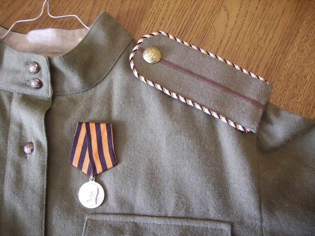

MessagePosté le: Dim 26 Oct - 13:59 (2014)    Sujet du message: Les pattes d'épaules Répondre en citant
Suite de mes délires, épaulettes d'enseigne volontaire pour un service long.
Les volontaires portaient un galon de couleur tout autour de l'épaulette (aux couleurs russes pour les hommes du rang et les sous officiers, aux couleurs des rmanov pour les officiers)

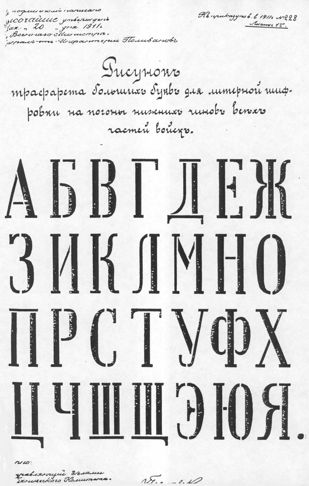

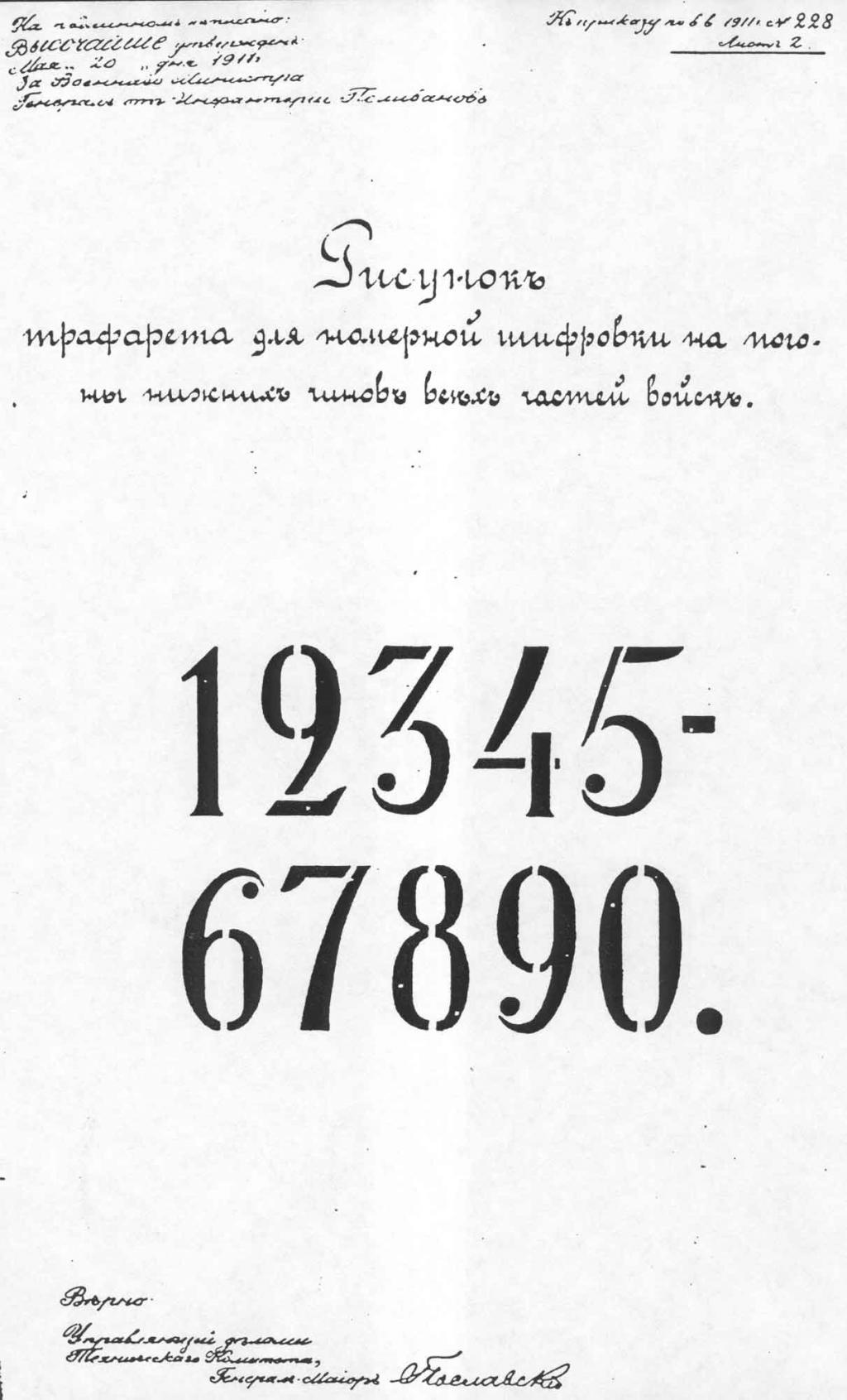

MessagePosté le: Mer 24 Déc - 15:26 (2014)    Sujet du message: Les pattes d'épaules Répondre en citant
En parlant de pochoirs, je viens de trouver cet excellent site :
http://bergenschild.ru/
Entre autre merveilles, on trouve les fichiers suivant pour avoir les pochoirs.
J'ai testé en imprimant chaque fichier, la taille est correcte en imprimant sur du A4 (pas au mm près mais bon, les tailles de bases ne sont pas en mm, il y a au max 2 mm d'écart pour les grands chiffres).
Plus qu'a bosser un peu et on pourra se faire les régiments que l'on veut pour se faire une belle sortie (enfin...)
Les grands chiffres
les grandes lettres
Les petites lettres

Planches des marquages du Prikaz 228 du 20 mai 1912
lettres grands modèles (35mm)
Lettres petits modèles (18mm)
Insignes d'armes
Lettrages quartier général, officiers supérieurs, enseignes et les dragons, lanciers et régiments de hussards et escadrons de gendarmes

Sur la face kaki les galons de compétence sont en général orange foncée comme le galon de caporal,mais des exceptions existent. ils peuvent être de la couleur de l'arme, bleu ciel pour la cavalerie et l'artillerie a cheval,orange pour les troupes de forteresse.
Les éclaireurs de cavalerie ne ont pas de bande longitudinale bleu clair.
1-Caporal 25éme brigade d'artillerie
2-Caporal-mitrailleur 5ème brigade d'artillerie de Sibérie orientale
3-Caporal-mitrailleur 2ème batterie d'artillerie a cheval
4-Caporal éclaireur 2e régiment de hussards.
5-Caporal-observateur d'artillerie de la forteresse de Sveaborg
6-Caporal observateur de la 2éme bat d'artillerie
7-Caporal engagé volontaire,éclaireur du 22 e régiment d'infanterie
8-caporal réengager du 114e régiment d'infanterie.
Tresse de soldat réformé du service
constitué d'une ou deux tresses plate de 11mm de couleur noir.
Une tresse pour congé prolongé pour cause de santé,le soldat qui en général n'a pas effectuer un service complet reste sur les rôles du régiment mais peut exercé un travail et doit rester dans la région où est stationner le régiment.Il peut être réintégré au sein de celui ci.
Deux tresses pour un congé indéfinie, le soldat pour retourner a son lieu de résidence où il sera inscrit sur le registre des réserves, en cas de mobilisation il eput être intégré a n'importe quelle unité.
1-Soldat 208éme régiment d'infanterie en congé prolongé
2-Fusilier 5ème régiment d'infanterie de la Finlande en congé indéfinie
