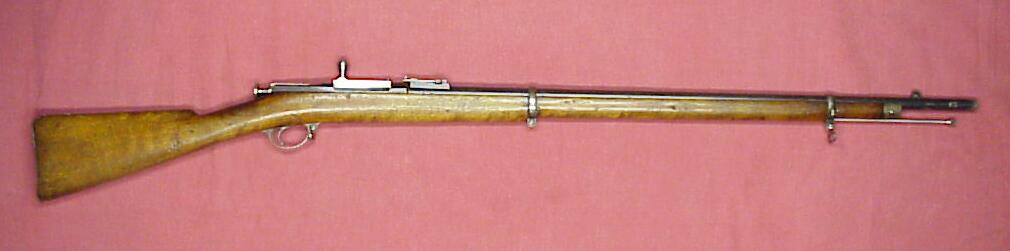

Plus "moderne", le modèle II :
Toujours mono coup, toujours à poudre noire mais beaucoup plus commun que le I (362 400 exemplaires quand même !)
Les 2/3 furent dans les années 90 modifiés pour pouvoir tirer les cartouches 3 lignes du mosin.

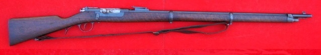

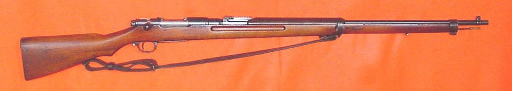

Le type 30 :

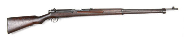

Le type 38 :

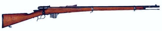

Maintenant, beaucoup plus moche (presque autant que le chauchat !), le Vetterli Vitali italien :
Oui hein ? ça pique les yeux quand même ! Heureusement, depuis ils ont aussi les Guzzi et Monica Belushi...
Donc, 400 000 exemplaire de ce truc sont partis vers les steppes. Tirant du 10.4X47 en 4 exemplaires.

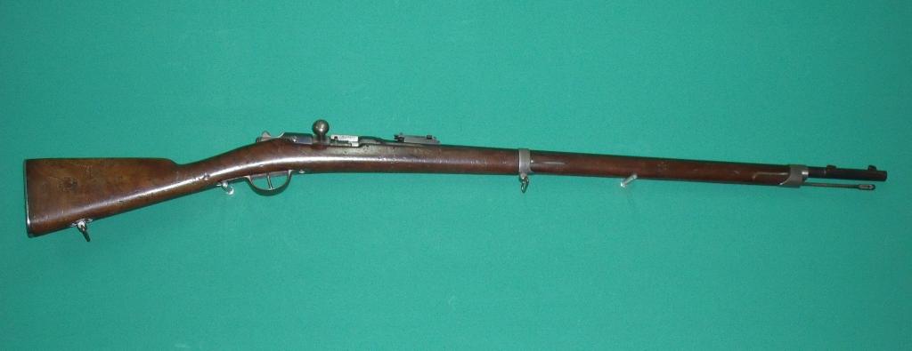

Incomparablement plus beau, plus racé et plus français, le Gras !
Moi j'aime bien le gras, je lui trouve une ligne harmonieuse Mr. Green
450 000 exemplaires, mono coup et tirant du 11X59 à poudre noire.
Pour nous il aurai deux gros avantages, il me semble être en 8° catégorie et reste trouvable. Par contre, bonjour la galère pour trouver les douilles qui faut !

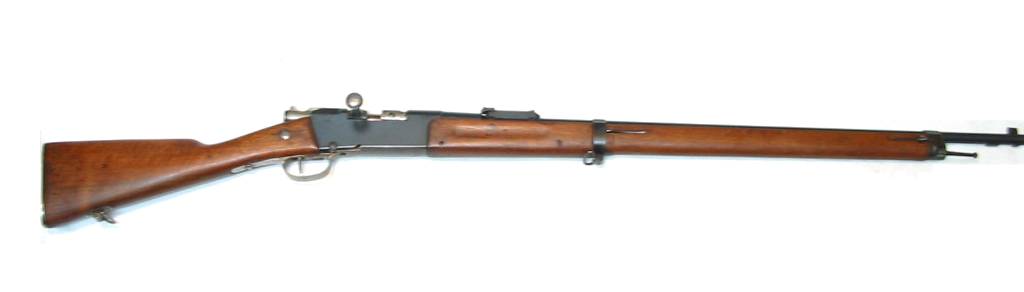

Le lebel, assez assez anecdotique en fait, uniquement 86 000 de livrés :

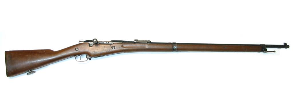

Le Berthier 07/15, à chargeur de trois coups uniquement. A noter, c'est l'arme qui équipait les troupes russes en France

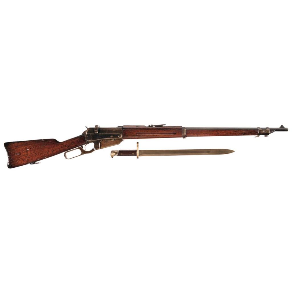

Et, pour finir, la fameuse winchester 1895 :
300 000 exemplaires d'une bien jolie arme aussi.

A noter que ces Winch ont été fabriqués pour une commande spéciale Russie, quand je descendrais (enfin) ches mes parents je ramènerais une vieille revue d'arme qui en cause en long en large et en travers.

Le problème pour les Berthier, c'est que les envois ont étés fait en même temps que les Lebel. Donc, en gros, le chiffre de 86000 Lebel compte en fait les Lebel ET les Berthier.
Par contre, ce qui est totalement sur, c'est que les brigades russes en France en avait.

a) mod 8mm Lebel français de fusil. 1886-1807 (86 000 pcs.) - Distribués aux troupes sur le front du Caucase.
b) français 11 mm fusils Gras arr. 1874 (450 mille PCs.) Et le système Gras-Kropachek arr. 1874-1885, G. (105 000 pcs.) - Utilisé depuis la fin de 1915 dans les trpupes de remplacement , les réserves et les bataillons d'instruction .

pour le Lebel on m'a aussi précisé que certains avaient réapparus en 1941 dans les mains des milices populaires à Moscou.
Pour les Gras,  seuls 10 000 sont encore aux mains des autorités soviétiques qui les expédient en 1936 pour armer (tu parle d'un cadeau !) les républicains espagnols .

Dans le même ordre d'idée, je suis en train de chercher à numériser un vieil article de La gazette des armes (1986!) sur les fusils Winchester au service du Tsar. En ligne ici dès que je l'ai fait.
