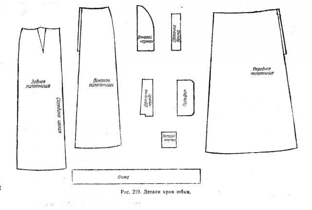

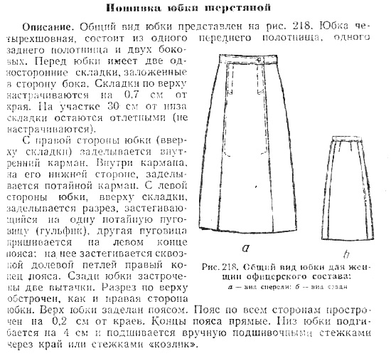

Юбка шерстяная и хлопчатобумажная для РККА. ( Из описания, утвержденного комбригом В.Н. Власовым 26 декабря 1938 года)
Si Natacha peut nous faire un petit résumé du texte russe en français Very Happy

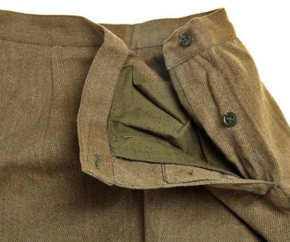

Messages: 2 756

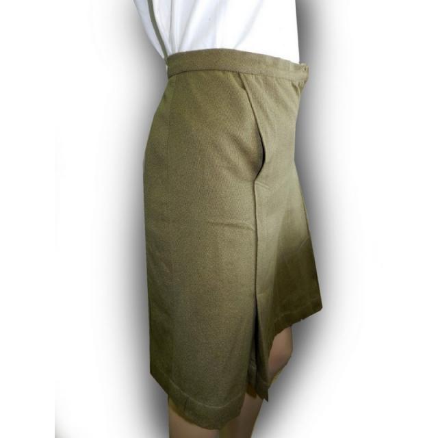

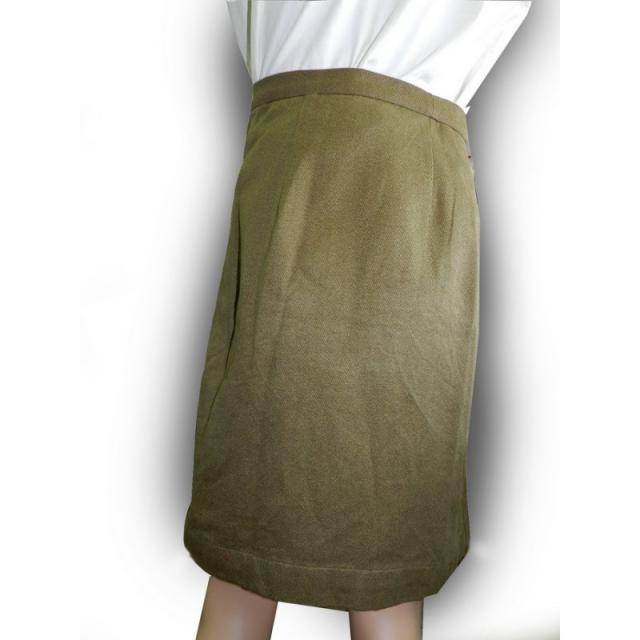

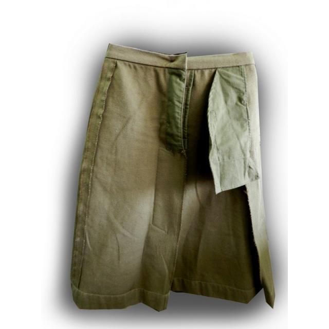

MessagePosté le: Sam 17 Mai - 21:40 (2014)    Sujet du message: la jupe Répondre en citant
Complément photos jupe 42

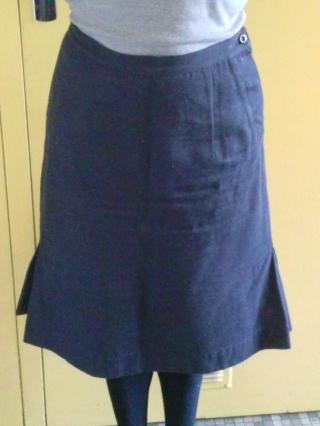

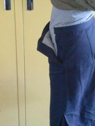

Sofia
MessagePosté le: Dim 18 Mai - 16:41 (2014)    Sujet du message: la jupe Répondre en citant
Alors, des photos de ma jupe. Qualité pas excellente (les photos, pas la jupe même si celle-ci est froissée) mais bon...
Les plis creux de côté
Le boutonnage

MessagePosté le: Dim 18 Mai - 18:54 (2014)    Sujet du message: la jupe Répondre en citant
Il s'agit donc d'une m42 avec les plis de coté. La m35, se distingue par une espece de très large faux-pli devant.
