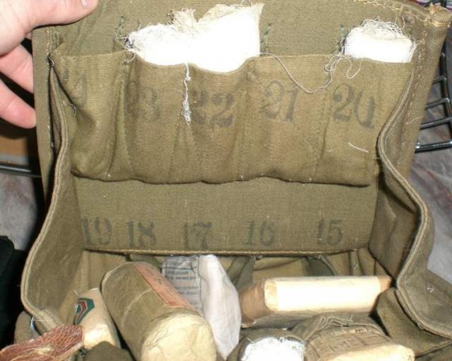

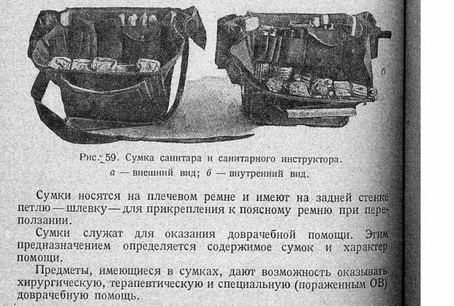

  1. Le sac de l’infirmier est confectionné avec de la bâche imperméable, il a un coté abattant, une sangle pour porter sur l'épaule et une bande derrière pour glisser le sac sur la ceinture. Son poids avec le contenu complet est environs 3 kg.
    A l'intérieur le sac a des emplacements numérotés pour les objets utilisés pour porter les premiers secours. Le contenu du sac : 10 bandes de pansement aseptique 15 paquets des pansements individuels pour la mise du bandage10 bandages pour fixer les pansements3 foulards kaki pour la fixation des attelles en cas des cassures des os et la mise du bandage en cas des grandes blessures ainsi que pour remplacer le tourniquet 2 tourniquets pour arrêter les saignements1 couteau de jardinier, 1 paire des ciseaux aux bouts arrondies pour découper les vêtements20 épingles de nourrice pour fixer les bandages et des vêtements découpés.

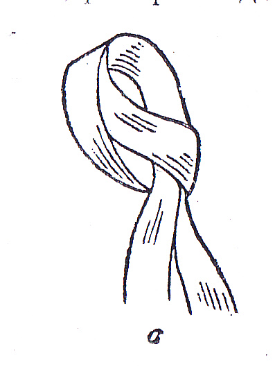

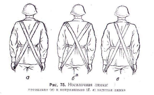

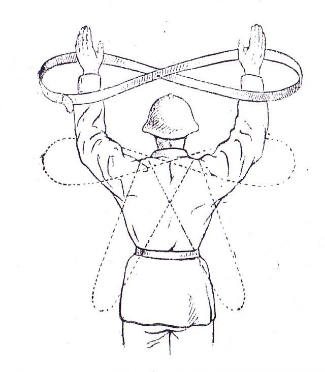

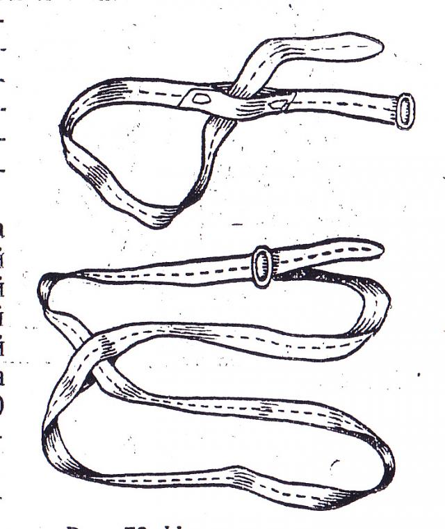

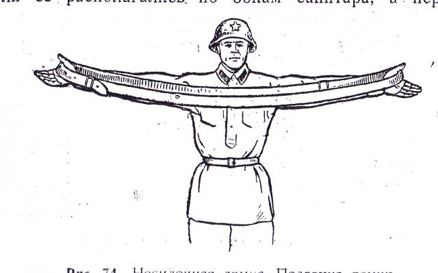

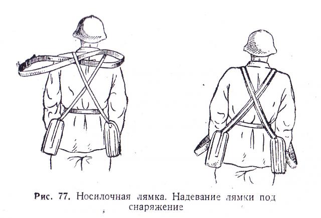

    9. La sangle de brancardier est une ceinture en bâche 360 cm de long et 6,5 cm de large avec une boucle en métal au bout. Une bande en bâche est cousue à 100 cm à partir de la boucle. Le bout libre de la sangle est passé dans l'ouverture formée par la bande en bâche et la sangle et se fixe par la boucle de façon que la sangle forme un 8.
          La sangle de brancardier peut s'attaché en forme de cercle , dont le diamètre se règle par la boucle. La longueur de la sangle pliée doit   correspondre à la longueur des bras écartés de l'aide-soignant.
. on peut faire un nœud coulant comme sur la sangle du veshmesock ,ce nœud sert une partie du tissu du manteau ( shinel, шинель) et aide à traîner le blessé.
La sangle pliée en 8 se porte d'un façon que les boucles se retrouvent sur les cotés d'aide-soignant et l’axe en forme de X sur le dos au niveau du bas des omoplates .

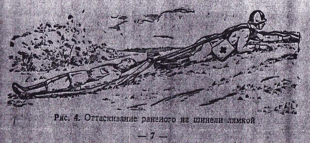

La sangle de brancardier sert à faciliter le transport des brancards,pour la traction au sol et le transport des blessés sans brancards.
  1. L'équipement de l'aide-soignant doit être bien ajusté pour ne pas le déranger pendant qu'il rampe ou la traction des blessés.
    Les objets de l'équipement d'aide-soignant qui font partie de l'équipement réglementaire de chaque soldat de l’infanterie, se portent d'après le Règlement général de l'infanterie.
    L'équipement médical spécial se porte de la manière suivante : le sac de l'infirmier se glisse sur la ceinture ,sur l'arrière légèrement à gauche par rapport au centre du dos (pour être facilement déplacé sur la coté gauche pendant le port de secours au blessé). La sangle de brancardier pliée en 8 se met par dessus.

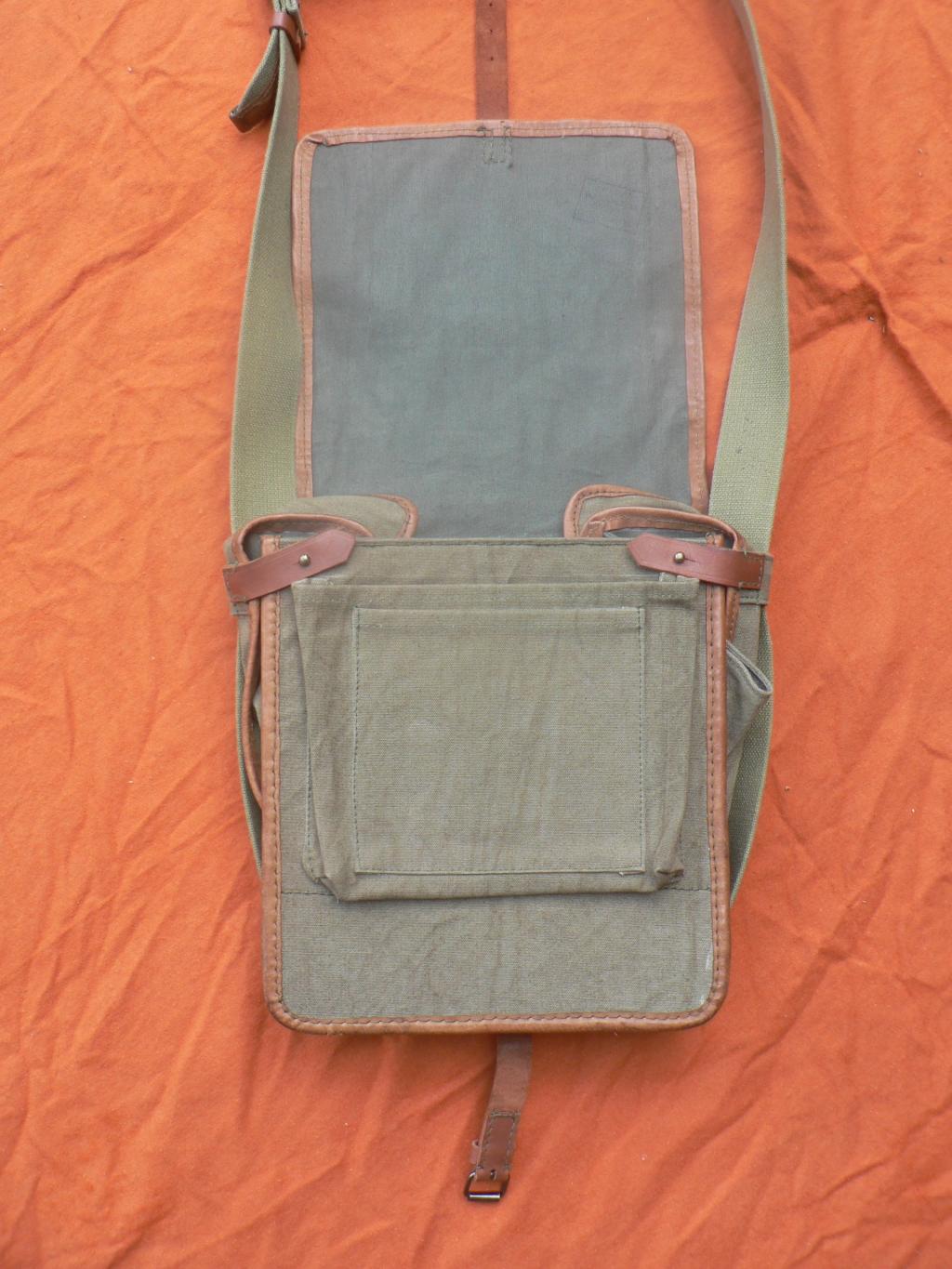

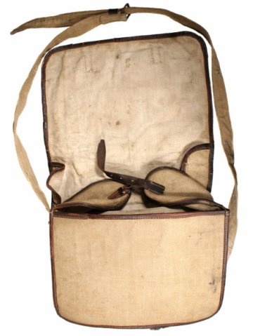

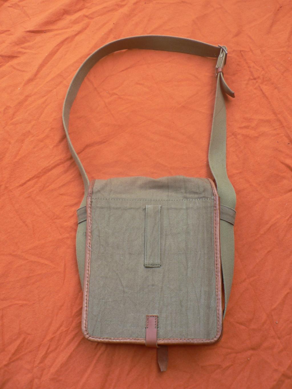

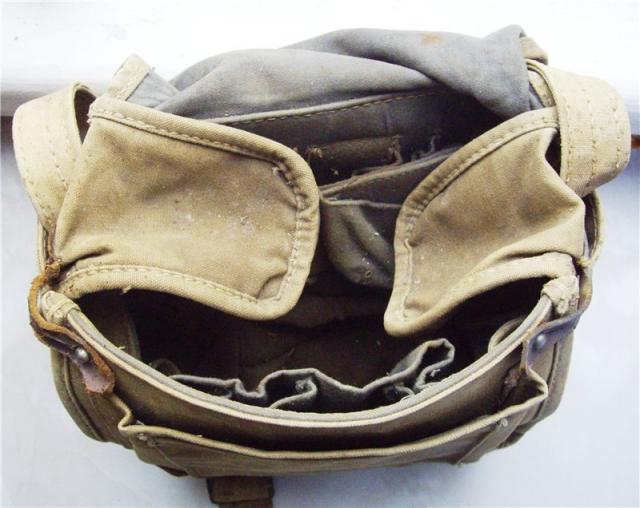

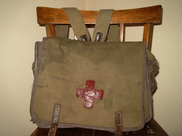

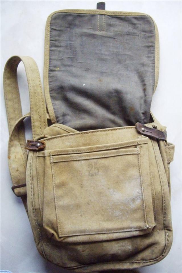

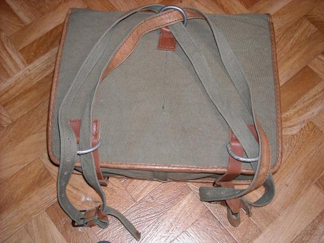

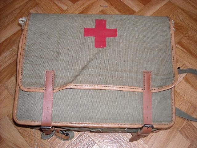

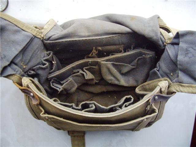

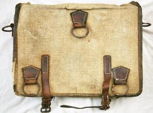

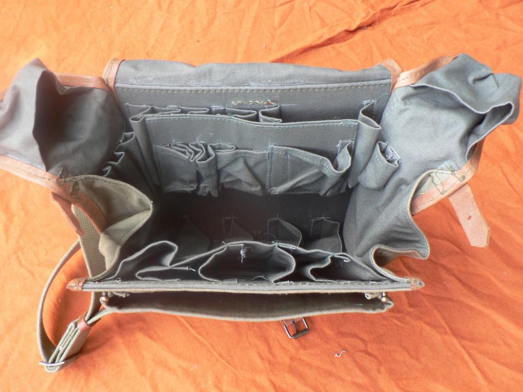

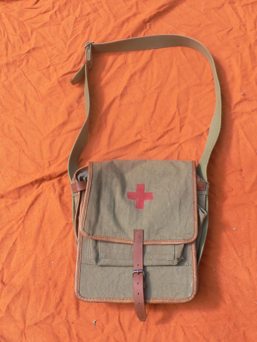

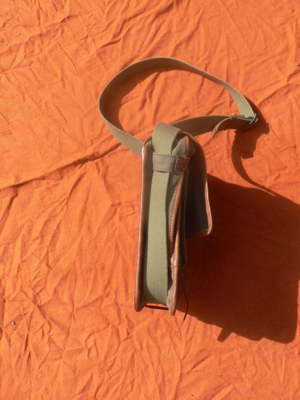

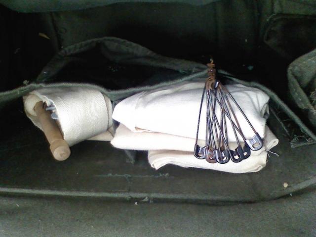

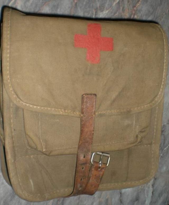

    La sacoche pour infirmier (ére) et brancardier (Avec la participation de Bisounours,Natacha et Photo du trés bon site Медсанбат )
    description du règlement (traduction de Natacha)
    Il existe un modèle 36 et un 40, la principale différence étant le nombre de poches intérieure soit 28 pour la 36 et 25 pour la 40,chacune d'entre elle porte un numéro.
    Sacoche 36
    Sacoche 40
    intérieure 36
    Intérieure 40

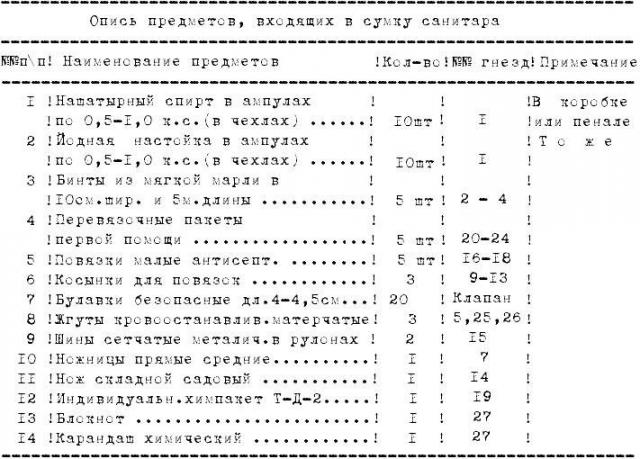

    Inventaire sacoche 36 étiquette originale
    Liste des objets du sac d'aide-soignant
    N
    Nom d' objet
    Quantité
    Numéro du nid de placement
    Observation
    1
    Ampoules d'Ammoniaque 0.5-1,0 cm cube (dans les étuis)
    10 pcs
    1
    Dans une boîte ou un étuis
    2
    Ampoules de Teinture d'iode 0.5-1,0 cm cube (dans les étuis)
    10 pcs
    1
    Idem
    3
    Bandage en gaze souple de 10 cm de large et 5 m de long
    5 pcs
    2 - 4
    4
    Paquets de pansement de premier secours
    5 pcs
    20 – 24
    5
    Petites bandes aseptiques
    5 pcs
    16 – 18
    6
    Foulards pour bandage
           (écharpe triangulaire)
    3
    9 – 13
    7
    Épingles de nourrice 4 -4,5 cm de long
    20
    Abattant
    8
    Tourniquet en tissu pour l’arrêt des saignements (garrot)
    3
    5, 25, 26
    9
    Attelles métalliques en rouleau
    2
    15
    10
    Ciseaux droits taille moyenne
    1
    7
    11
    Couteau de jardinier pliant
    1
    14
    12
    Paquet chimique individuel T-D-2
    1
    19
    13

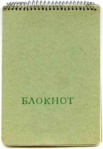

    Bloc-notes
    1
    27
    14
    Crayon chimique
    1
    27
    Inventaire sacoche 40 étiquette originale

    Édition du post sur les sacoches,grâce aux traductions de Natacha,nous avons avancé d'un grand pas sur leurs contenues  Okay

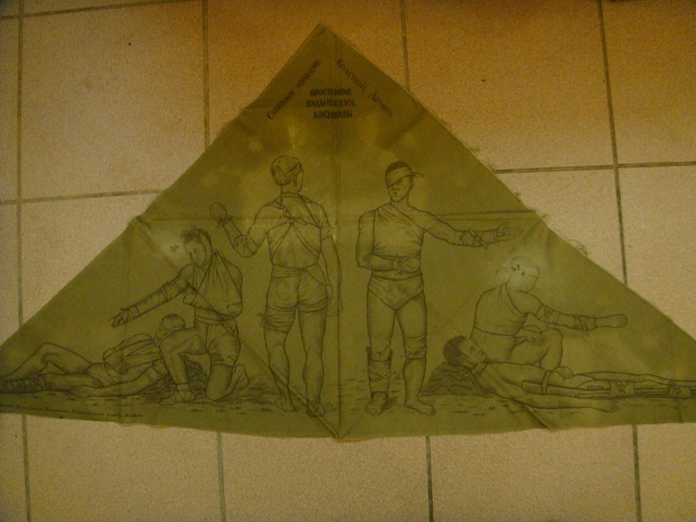

    Présentations des accessoires de la sacoche

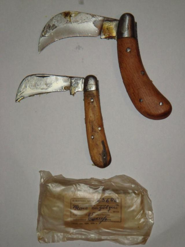

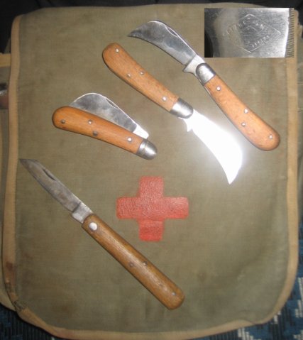

    le couteau de "jardinier" utile pour la découpe des bottes,des équipements,il en existe plusieurs variantes.

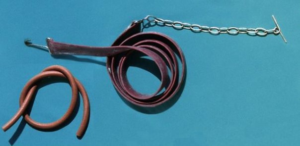

    les garrots utilisé pour ralentir les hémorragies artérielle entre autres
    Modèle en tissu
    Modèle en caoutchouc
    Attelle métallique
    Écharpe triangulaire (un très bel exemplaire avec le mode d'emploi imprimé)

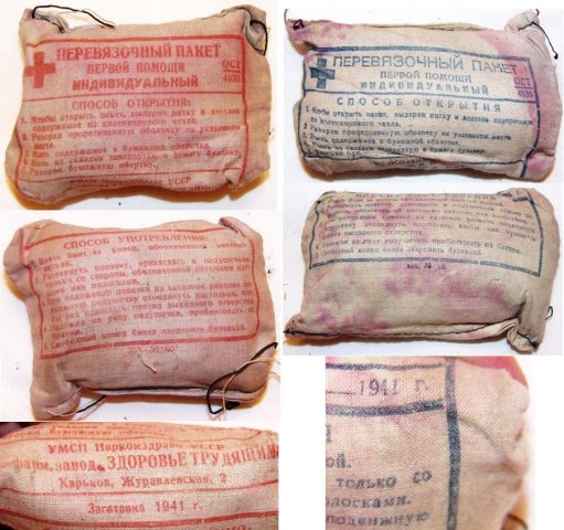

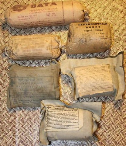

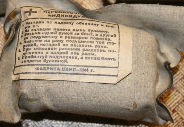

    Pansements individuels
    Pansements et bandages divers

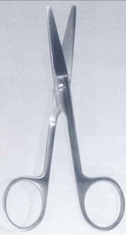

    Paire de ciseaux

    Carnet (utilisé surtout pour indiqué l'heure de la pose d'un garrot ou les blessures graves a l'abdomen)

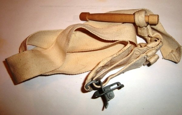

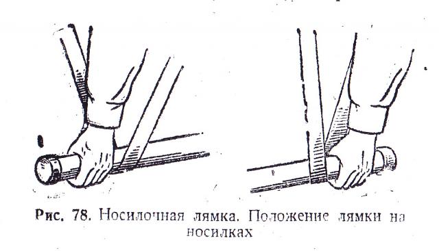

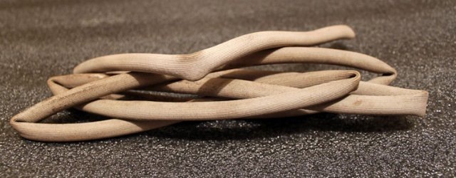

    Sangle de brancardage

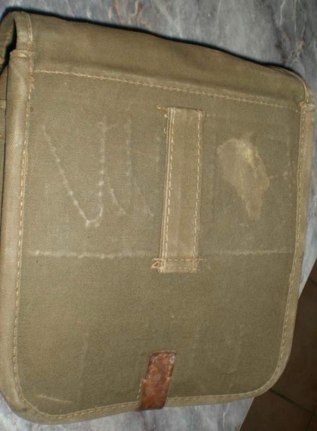

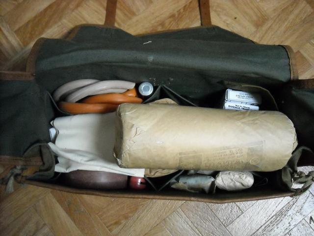

    MessagePosté le: Jeu 22 Mai - 17:56 (2014)    Sujet du message: Infirmier (ére) missions,équipements Répondre en citant
    belle repros d'une sacoche d'infirmier faite par ivan alekseev.
    a priori modèle 40.

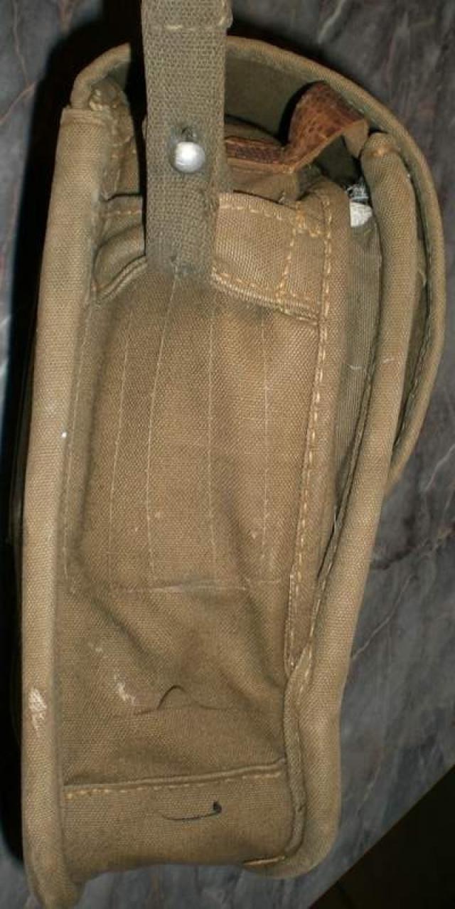

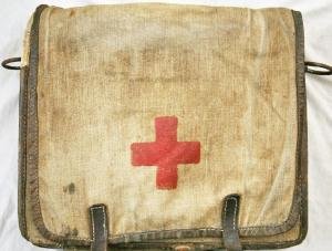

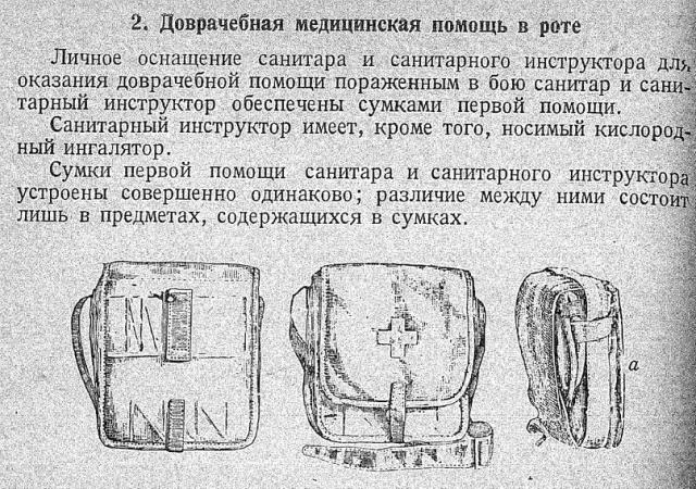

    Sacoche médicale grand modèle
    En attente éclaircissement sur la mise en service, il y aurait un modèle année 20-30 et un 1934 ? le contenue serait différent suivant son affectation,une version médecin et une infirmier. Elle peut être portée soit en bandoulière,soit en sac a dos.
    Exemplaire donné pour 1920-30
    Exemplaire 1934 avec une modification (bretelles cousues)
    Copie Ivan Alekseev.

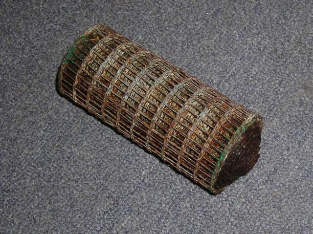

    garrot modèle caoutchouc surement .
    Messages: 2 821
    MessagePosté le: Jeu 17 Juil - 13:11 (2014)    Sujet du message: Infirmier (ére) missions,équipements Répondre en citant
    Oui c'est le tube de caoutchouc grisâtre que l'on voit plus haut

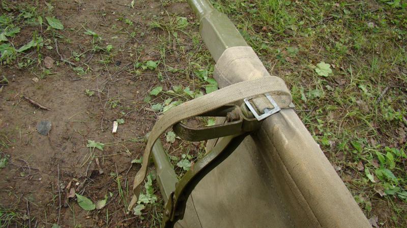

    MessagePosté le: Mar 30 Mai - 23:04 (2017)    Sujet du message: Infirmier (ére) missions,équipements Répondre en citant

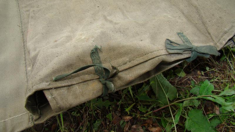

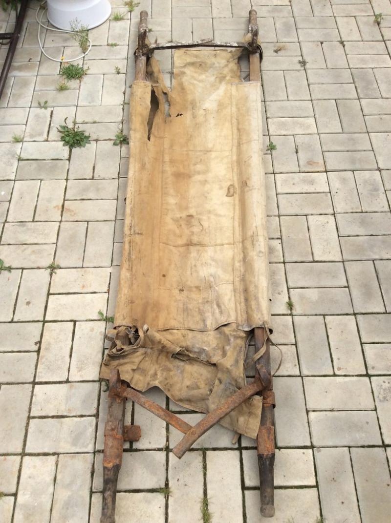

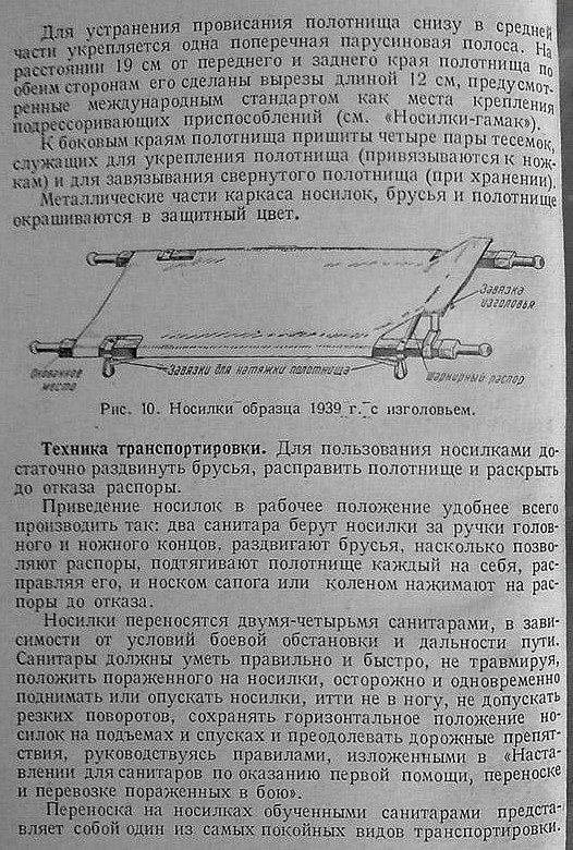

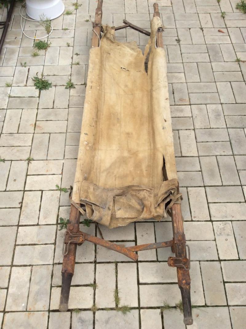

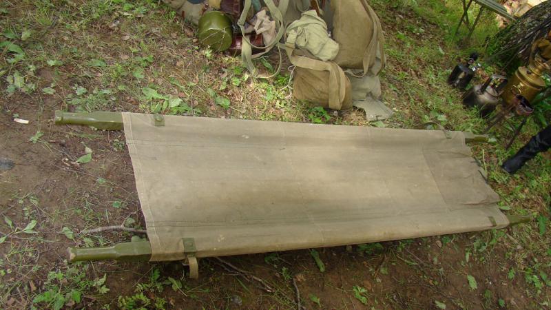

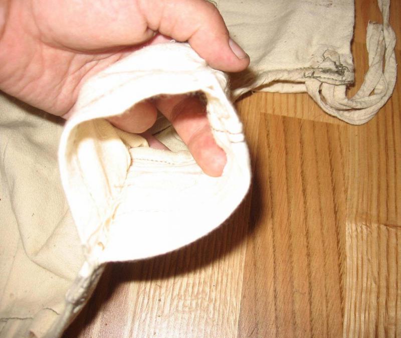

    exemples de brancard en service
    autre modéle
    texte sur le brancard

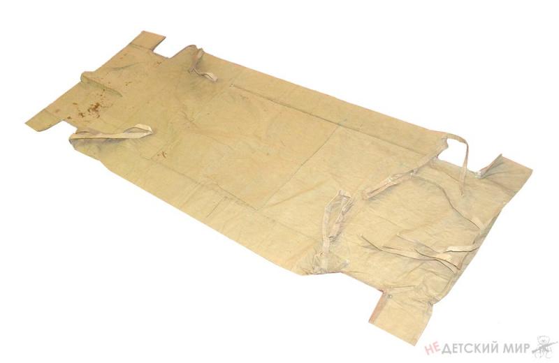

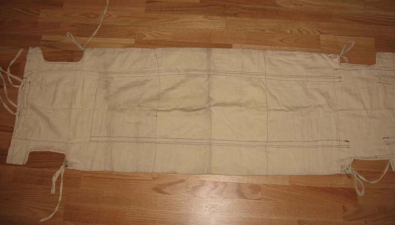

    exemple de toile de brancard
