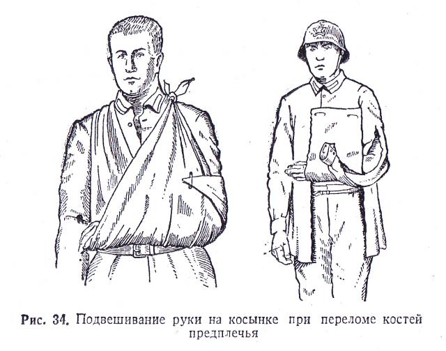

Pour soutenir un bras on peut utilisé a la place des écharpes triangulaire, des mouchoirs,la ceinture du blessé, des bandes de drap ou tout simplement relevé le bas de ça chemise ou capote.

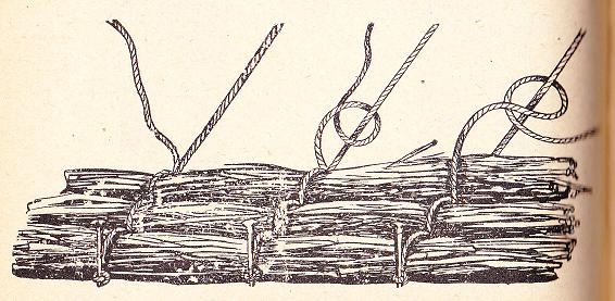

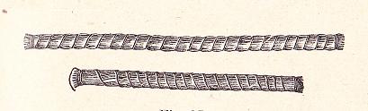

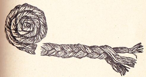

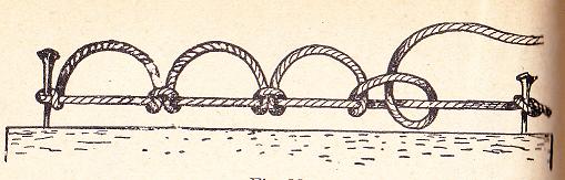

Pour réalisé une corde de paille,on tresse trois faisceaux ensemble.il est préférable d'humecter préalablement la paille dont on se sert afin de rendre celle ci moins cassante quand on veut la tresser ou la tordre, on peut renforce l'ouvrage en intercalant de la ficelle dans le faisceau.
On peut réalisé des nattes de paille ou de jonc en liant les faisceaux entre eux,ce qui permettra de faire des attelles en gouttiére solide.

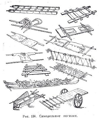

Brancards et moyens de transport improvisés
En campagne on ne disposera pas toujours des moyens de transports réglementaire.Il est donc nécessaire que les soldats du service de santé sache fabriquer des brancards d'urgence.
Les appareils d'urgence doivent être prévus pour le transport en position assise,en position semi couchée ou couchée pour les blessés graves ou inconscients.

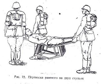

Brancard réalisé avec des chaises

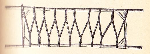

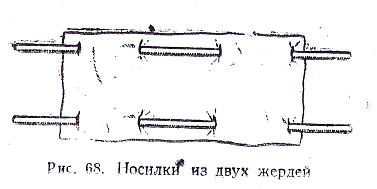

Pour tout ces brancards il faudra construire d'abord un cadre avec deux hampes et deux traverses plus courtes. Les brancards pour les transports assis ou semi couchée devront avoir une longueur de 1.25 a 2m de long et ceux pour le transport couchée environ 2.40m de long.La largeur pour tous sera de 0.60m minimum. les hampes peuvent être faites avec de jeunes arbres ou des perches suffisamment solide.
Les traverses seront fixées solidement a 30 centimètres de l'extrémité des hampes avec des clous,des cordes,du fil de fer, etc...

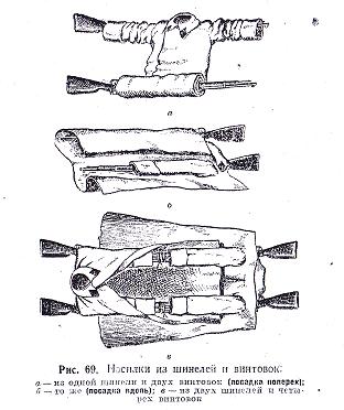

Pour remplacer la toile du brancards on peut employer des couvertures,des draps,des habits,des sangles,des ceintures,etc...
Le sac du soldat entre autres peut servir de repose tête.
On prendra la précaution de testé la solidité du brancards de fortune avant son utilisation.

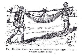

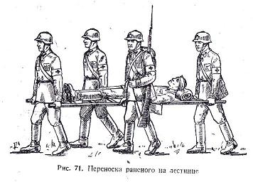

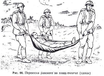

On pourra également utilisé pour le transport des portes,des échelles, la toile tente seule ou en palanquin,etc...Bref c'est l'imagination qui fera la différence Very Happy
transport sur une échelle
Usage de la toile de tente
Assemblage fusils capotes
