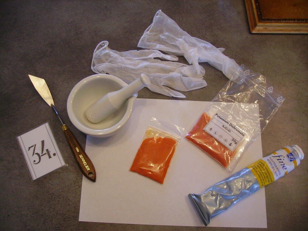

En reprennant la recette donnée dans l'autre poste, je me suis mis à la recherche des différents ingrédients pour refaire les marquages.
Au niveau du pochoir, pas trop de problèmes, j'ai les fichiers du lettrage, une imprimante et une plastifieuse. Avec mes dix doigts, je devrai m'en sortir.
Par contre, pour les ingrédients, c'est déjà plus chaud.
En effet, la vente de dichromate de potassium pour les marquages jaunes est réglementée. Quelques heures de recherches plus tard, je trouve une source potable et pas trop chère (pour un essai, après 10 € les 50 g, cela risque de monter vite).
L'huile de lin ne pose pas de problème même si j'ai préféré prendre de la bonne raffinée et non pas un vieux stock qui me sert à huiler des crosses.
En continuant mes recherches, je me suis rendu assez rapidement compte que, en mélangeant un pigment réduit en poudre et de l'huile de lin on obtient deux choses bien connues :
De la peinture à l'huile (plus celle des artistes peintres que de ceux en bâtiments)
Un machin ignoble qui met une bonne semaine à sécher.
Après quelques test à base de peinture moderne pour valider le processus de marquage, je passe aux vraies affaires :

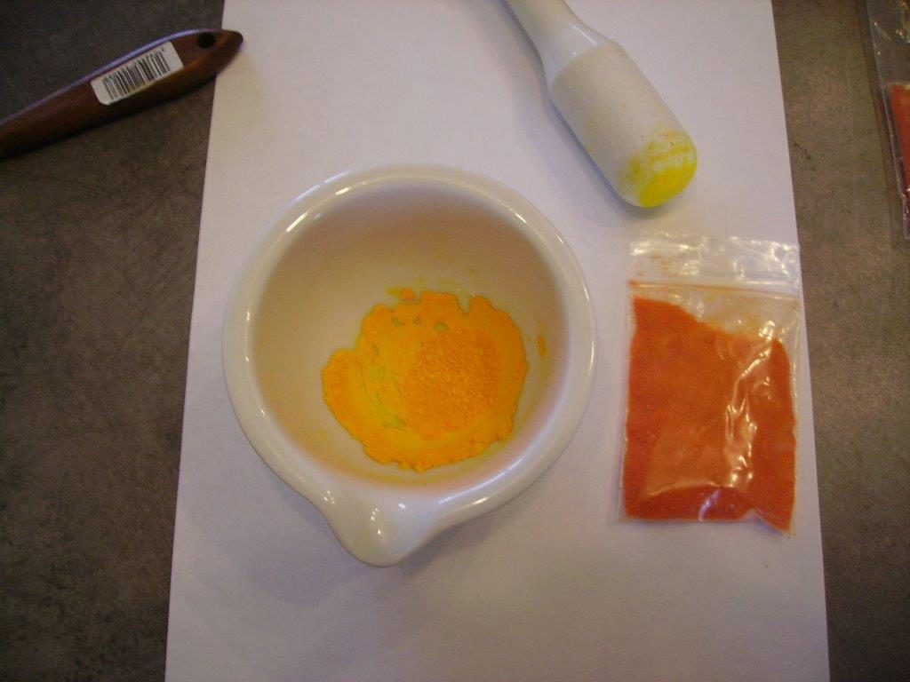

Comme vous pouvez le voir, le dichromate est très orange, beaucoup plus que ce que l'on peut voir sur les bonnes d'époque. Le pilon est la essentiellement car les cristaux dont j e dispose sont trop gros pour faire une patte facile d'emploi, j'obtiendrai au mieux un machin granuleux que je ne pourrai pas employer avec le pochoir.
Donc, maintenant que les préliminaires sont finis, passons à l'huile de coude.
Je broie un peu de cristaux histoire d'avoir un truc utilisable et très vite je me rend compte que je vais avoir une bonne surprise :
Et oui, une fois réduit à une poudre, le dichromate de potassium à la bonne idée de s'éclaicir pour arriver à une teinte très proche de celle de la peinture utilisée pour les tests (jaune de cadmium foncé de chez Lefranc & Bourgeois)

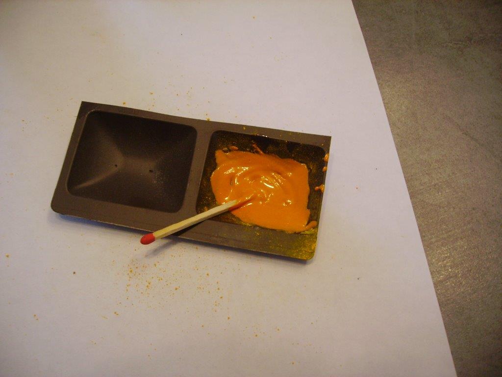

Donc, maintenant que j'ai ma poudre, je mélange avec de l'huile de lin pour faire ma peinture :
J'emploie un mélange 3/4 poudre 1/4 huile histoire d'obtenir une bonne patte bien souple mais pouvant former une sur épaisseur sur le tissu malgré le retrait suite au séchage.

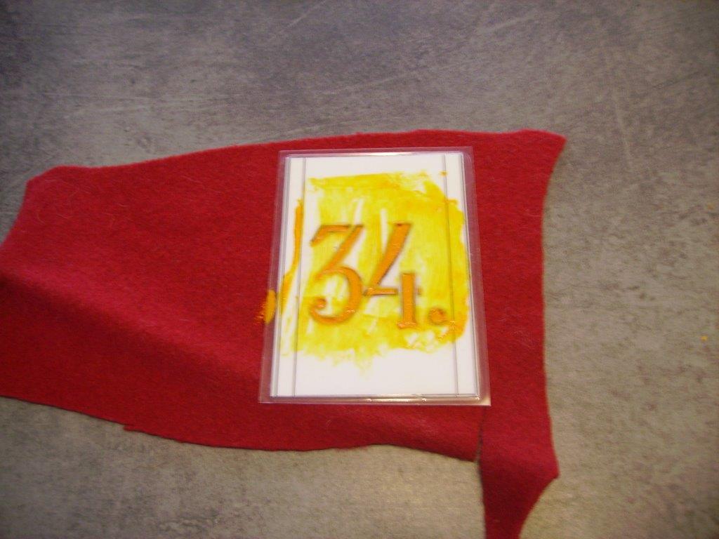

Passons maintenant à la dernière étape de mon délire, la mise en peinture :
Le pochoir effectué est celui du 34° régiment. Pourquoi ce régiment ?
Ben parce que je voulais un régiment à 2 chiffres parce que 1 seul c'est trop facile et que en prime les 9 premiers régiments portent souvent un monogramme.
Donc, maintenant, avec un léger tremblement dans les mains suite à l’excitation, j'enlève le pochoir pour voir le résultat :
Oui, en effet, je pense avoir ici atteint la perfection de la quintessence totale (non, ça va très bien mes chevilles pourquoi ?)

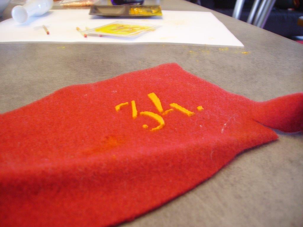

Une petite vérification histoire de voir la sur épaisseur :
Non, la photo n'est pas floue (au premier plan,je ne dis pas que pour le fond...), il y a bien une sur épaisseur d'en gros 1 mm, le résultat dépasse même mes espérances !
