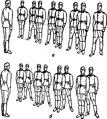

une fois en rangs:
-равняйсь!
-ravniaïss!
-la tête tournée à droite, vous devez voir la tête du quatrième de vos camarades à droite. menton relevé, l'oreille gauche plus basse que l'oreille droite. un mouvement rapide du bras sans arme pour prendre son espace vital. le bras reviens immédiatement le long de la cuisse. le fusil revient le long du corps
-смирно!
-smirna!
-la tête revient droite, les genoux se raidissent, le fusil revient le long du corps.

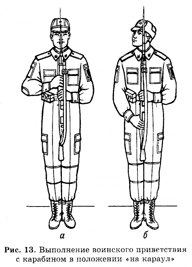

-на караул!
-на кара/УЛ!
-na karaoul!
-na kara/OUL!
-présentez armes!

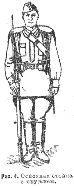

-к ноге!
-к но/ГЕ!
-ké naguié!
-kna/GUIE!
-reposez armes! arme au pied.

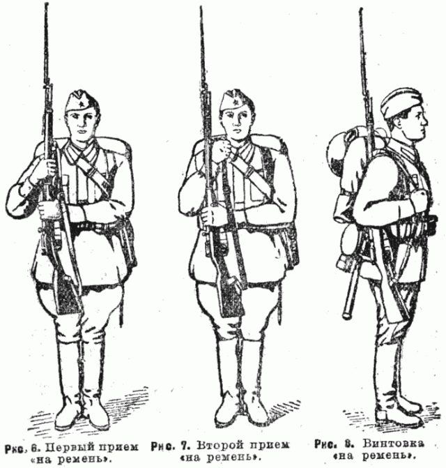

pour la marche:
-на ремень!
-на ре/МЕНь!
-na rémiénh!
-na ré/MIENH!
-arme à la bretelle.

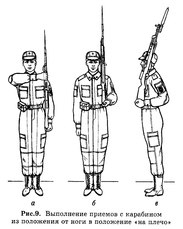

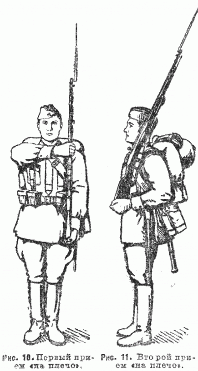

-на плечо!
-на пле/ЧО!
-na pliétcho!
-na plié/TCHO!
-arme sur l'épaule. uniquement fusil avec la baïonnette.

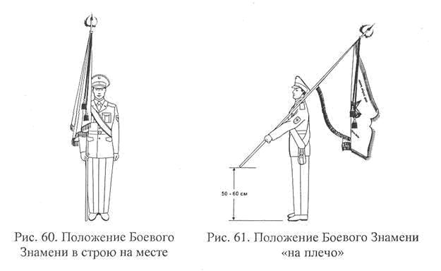

Le port du drapeau
La façon de porté le drapeau n'a pas changer depuis la période Impériale
En position statique, il est maintenue du coté droit le long du corps,le talon de hampe posé au sol. Lors des déplacements, a l'ordre "Chagom" ou "Na Plié/tcho" il est placé sur l'épaule gauche, le talon de hampe a environ 50-60cm du sol.
En dehors des défilés et parades, le drapeau est recouvert de ça housse de protection.

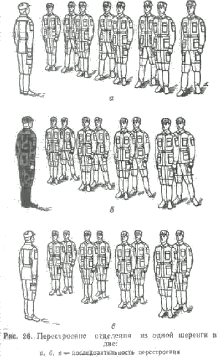

Comptage un deux (pour savoir qui va derrière pour faire une colonne )
ordre:
rota, na pervyi-ftaroy raschitais
mais le dernier ne sort pas du rang. C’est juste pour savoir qui va derrière pour faire une colonne
quand on passe de rang en colonne
rota, V dvié kalonnou stanoviss
